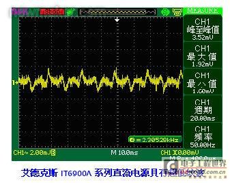

3. 超低纹波
对于DC-DC的开关电源等设备,工程师在测试时会担心测试仪器产生的纹波会与待测设备本身的纹波叠加,从而测试结果与实际情况有较大偏差。
在这种情况下,同样可使用艾德克斯IT6900A系列的直流电源来进行测试。因为该电源的电压和电流的纹波系数分别为≤5mVp-p和≤5mArms,所以工程师在测试时不用担心纹波叠加而影响待测设备的纹波特性。
