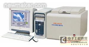

量热仪虽是目前煤质仪器市场上最为受欢迎的产品,但难免也会有一些小故障发生,比如有量热仪用户反应发生点火失败的状况,实际上,倘若客户对量热仪的工作原理了解详细的话,问题不难解决。
量热仪点火失败主要原因是点火线路不通、接触不良或短路。当试验出现点火失败现象时,应检查氧弹,首先检查点火线短是否导通。先用万用表测量氧弹上的两个点火电极间是否导通,若线路仍然不通,多半是由两个电极柱氧化生锈造成导电不良,此时,应用砂纸将两个电极柱,特别是与点火丝连接的部位打磨光亮,使接触良好。
使用量热仪中发现了一些常见的导致点火失败的因素及处理措施。
点火失败,线路不通或接触不良,检查连线是否连接好,氧弹头与点火帽是否接触好,氧弹内筒是否放好 。
试样潮湿,充氧过快溅湿试样。
点火丝或棉线与试样接触不良,重新装样。
两电极过脏,用砂纸打磨电极。
点火帽氧化,用砂纸打磨点火帽氧化物。
两电极与坩埚短路(容易烧毁坩埚和电极)更换电极或坩埚重新装样……
