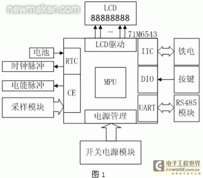

DTSD1352采用的主芯片是美信公司的71M6543,此芯片包含了一个8051的微处理器内核和一个可实现计量功能的32位DSP数字引擎(CE),同时包括了电能表所必须的一些外设,如LCD驱动、可补偿的RTC、UART等。芯片具有良好的电磁兼容性,完全符合电能表的性能标准。由于此芯片的集成度极高,为产品内部结构留下了宝贵的空间。
2.2 总体方案
总体方案框图如图1所示。总体设计中主要围绕71M6543,外围电路主要包括:开关电源、电压电流采样电路、按键、液晶显示、数据存储、RS485通信模块、脉冲输出。原始信号经电阻分压及电流互感器信号衰减输入到CE,CE顺序处理从模拟输入引脚采集的电压信号,计算有功能量(Wh)和无功能量(VARh),以及四象限表计的A2h和V2h。然后MPU存取这些测量值,进一步处理并通过MPU的外围器件输出,输出方式如:LCD显示、RS485通信等。除了高级测量功能外,实时时钟(RTC)功能允许71M6543不外挂任何实时时钟芯片就可以实现多费率分时计量。同时配合外挂的铁电,可以实现对12个月的历史数据的保存功能。

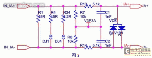

2.3 采样电路
71M6543的管脚IADC0至IADC7用作电流传感器输入。这8路电流传感器输入可配置为8路单端输入,或配对构成4路差分输入。为获得最佳性能,DTSD1352在设计中将电流传感器输入配置为差分输入(即:IADC0-IADC1、IADC2-IADC3、IADC4-IADC5、IADC6-IADC7)。71M6543提供了分流器接入和电流互感器接入两种接入方式,处于电气安全的考虑,DTSD1352方案中使用的是互感器方案。具体电路原理图如图2所示:
newmaker.com
图2中IN_IA+和IN_IA-与互感器次级输出相连,IA+和IA-与IADC0和IADC1相连。电压采样电路使用单端输入,通过电阻分压检测电网电压。VADC8、VADC9、VADC10引脚为单端,返回至V3P3A引脚。
