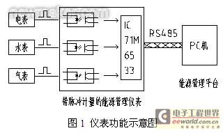

1 仪表功能
仪表具备三相多功能电能表、脉冲采集器二合一的功能。除可测量常用电力参数及实现电能计量外,还具备3路外部输入脉冲计量功能,可对基于脉冲电路技术的计量表进行信号采集、运算处理、存储,并与仪表自身测量的电参数一起通过RS485总线上传至能源管理平台,其示意图如图1所示。

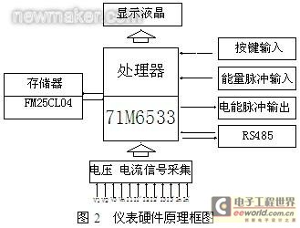

3.1 总体框图
基于产品功能考虑,结合外型结构、生产及调试维修操作方便等因素,将硬件划分分为处理器、电压电流信号采集、存储器、显示液晶、按键输入、能量脉冲输入、电能脉冲输出、通讯等部分。其中,信号采集部分将电网电压、电流信号整定到71M6533所允许输入的范围之内,存储器采用非易失性铁电存储器FM25CL04,其原理框图如图2所示。
newmaker.com

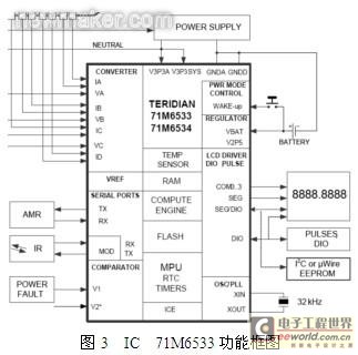

仪表选用专用于三相多功能电表解决方案的SOC,TERIDIAN Energy Meter IC 71M6533(见图3)。此芯片集电能计量和管理于一体,配备了1个高精度的22位Δ-ΣADC、7个模拟输入、数字温度补偿、精密参考电压和独立的32位计算引擎,在超过2000:1范围内计量精度优于0.1%。
而且该SOC芯片只需要极少的低成本外部元器件,极大地简化了软硬件设计,从而能够高效快速的完成开发设计。
newmaker.com
