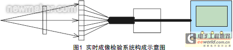

射线实时成像检验技术,是随着成像物体的变动图像迅速改变的电子学成像方法,即在透照的同时就可观察到所产生的图像的检验方法[1]。图1所示为实时成像检验系统构成示意图。
