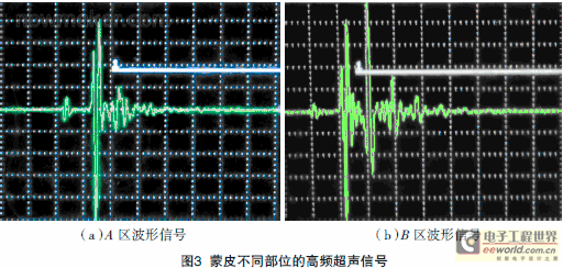

对蒙皮与蜂窝芯脱粘类缺陷,要针对蜂窝格的尺寸选择合适声束直径的探头,通常声束直径要小于蜂窝格尺寸。在实际检测中,采用声束直径1mm的聚焦探头可以有效检出被检面的板芯脱粘。检测中,当超声声束入射至A区(图2)的正上方,声波一部分被蜂窝芯吸收,继续向下传播,另一部分在蒙皮底部直接被反射,此时屏幕上可以看到蒙皮底部的反射回波;当超声声束入射至B区的正上方,声波到达蒙皮底部遇到空气层,直接反射回来,由于没有蜂窝芯对声波能量的吸收,B区的反射回波要明显高于A区(图3)。对于没有缺陷的结构,检测过程中,超声波形信号表现为底波波幅时高时低呈规律性跳动。检测时,设置合适的闸门高度,使B区底波超过闸门而A区底波低于闸门。如果材料无异常,此时检测过程中看到的报警指示灯忽明忽暗,呈规律性闪烁;如果材料出现脱粘缺陷,会出现报警指示灯长明现象,据此即可判断结构中的缺陷情况。但检测过程中应严格控制检测速度和扫查间距,避免缺陷的漏检。
