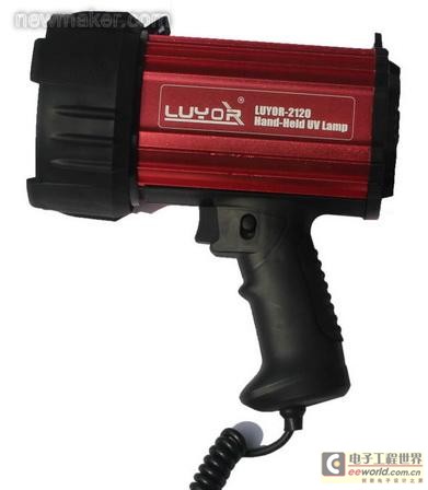

LUYOR-2120B黑光灯又名紫外光灯,它是利用荧光原理来检查鼠尿和鼠毛的。对于具有专业水准的鼠患检验检疫人员,LUYOR-2120B黑光灯可以提供下列帮助:
识别鼠类进人建筑物的路途,在难以到达的区域如黑暗的屋檐、天花板等处检查屋顶鼠的跑道,在鼠类活动频繁区域,帮助确定毒饵、鼠夹或鼠笼布放的最有效位置,帮助确定难以发现的鼠种活动范围。这些鼠通常不遗留鼠粪,因此,人们难以发现其踪迹,但是它一定会留下鼠尿(肉眼难以直接辨认),作为监测工具,用于检查鼠类在天花板、地板和建筑物内的活动情况,检查人库的食品有无被鼠类侵害或被鼠类污染。
在LUYOR-2120B黑光灯下新鲜鼠尿的荧光呈蓝白色,干尿荧光呈黄白色,并随时间的推移而变得更加黯淡,典型的鼠尿呈线状,像一串由大到小的水滴(鼠类边移动边排尿所致)。鼠毛的荧光呈蓝白色,比较容易识别。用LUYOR-2120B黑光灯找到鼠尿或鼠毛的荧光痕迹后,就可缩小搜寻鼠迹的范围。在此之前,我们有时会因为没有线索而无法作出是否要做进一步检查的决定,甚至会错误地得出没有鼠患的结论。
LUYOR-2120B黑光灯为美国路阳生产的手持式高强度黑光灯,LUYOR-2120B黑光灯采用电池供电,充满电后能够连续工作数小时,LUYOR-2120B黑光灯及时距离5米也能轻松发现老鼠痕迹。LUYOR-2120B黑光灯为检疫部门带来了极大的方便。
