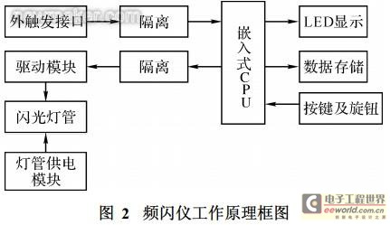

频闪灯的工作原理是根据设定的频率或根据外触发频率来控制闪光灯的闪烁频率 ,作为一个完整的系统包括人机显示界面、调节和功能选择按键、闪光控制模块、闪光灯供电模块和外触发自动跟踪模块等。频闪仪的工作原理框图 ,如图 2所示。
newmaker.com
在系统设计中 ,采用 LED数码管作为人机显示界面。LED显示具有高亮、长寿命、控制方便等特点 ,只要保证驱动电路的可靠性 ,就可以保证人机界面的长期工作的稳定性。参数设定或功能选择方面 ,采用高可靠性的欧姆龙轻触按键和具有快速调节功能的旋转编码器作为数据输入元件 ,配以合理的软件来提高参数设定的速度和方便性。作为一个使用比较方便的产品 ,必须具有参数保存的功能 ,在这里采用了非易失性存储器 ,存放频率、工作模式等参数。
为了达到使用方便、性能稳定、控制精确等效果 ,整个软件系统的设计就显得很重要。另外 ,在频闪灯控制系统中还存在一个核心和难点的技术 ,就是要保证闪光灯的供电电压稳定。只有保证电压的稳定性才能保证灯管闪烁的亮度一致 ,才能使闪光灯在高频的情况下不会出现漏闪现象。因为灯管在不同频段闪烁的时候消耗的功率是不定的 ,所以难以控制。当频闪灯作为光源用于印刷质量检验时 ,对频闪灯的性能又提出了一个更高的要求。频闪灯在收到触发信号后至灯管闪烁的时间必须一致 ,所以程序控制和电路设计就显得更为重要。图 3是软件系统主程序流程图 ,图 4是按键处理模块流程图 ,图 5是外触发处理模块流程图。3个流程图说明了整个软件系统的工作模式 ,实现频闪仪的频闪及自动频率跟踪功能。
