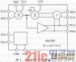

ADL5391的功能结构框图如图1所示,传递函数由下式给出:
    W=aXY/U+Z      (1)
    其中:X和Y是被乘数;U是乘法器的比例因子;α是乘法器增益;W是乘法器的输出;Z是一个求和输入。所有的变量和比例因子单位都是伏特。
    ADL5391最重大的改进就是采用了新型乘法器内核架构,它与自1970年开始使用的传统架构明显不同。传统的模拟乘法器(如AD835)几乎完全由吉尔伯特单元的拓扑结构或与其相近的电路实现。X和Y不对称的信号路径造成了X和Y之间幅度和时延的不平衡,这在高频时会出现问题。在ADL5391中,新型的乘法器内核提供了X和Y之间绝对的对称,尽量减小吉尔伯特单元中本身的差异。
    ADL5391的功能结构框图展示了主乘法器单元和反馈乘法器单元,其中主乘法器用于接收X和Y输入信号,反馈乘法器位于反馈路径上,围绕在积分缓冲区附近,它的输入量是输出信号与求和输入信号之差(W-Z),和内部比例参考值。其中,反馈乘法器和主乘法器是相同的,由于该反馈乘法器基本上补偿了主乘法器上产生的缺损,因此常见的噪声、漂移或失真基本上被限制在了一阶。
