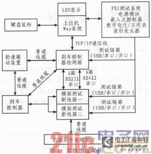

1 系统硬件组成
测试平台兼顾飞机刹车系统内外场仿真及测试,主要组成包括:上位机、刹车控制器测试箱、模拟测试断线箱一、模拟测试断线箱体二、刹车系统检测控制器、轮速驱动箱及电源箱,设备功能齐全。其系统组成架构如图1所示。
    系统中的主要设备功能如下:
    1)上位机:在Matlab/Simulink环境下建立模型,完成程序的编译,生成可执行文件,并下载至下位机。
    2)下位机:通过I/O设备与上位机通讯,编写上位机程序,对输出的信号逐一分析,实时的完成数据的分析运算,通过相应测试链路接口转发信号至PXI测试设备测试。其中轮速驱动电路产生的信号通过信号线驱动飞机机轮按指定轮速转动。
    3)轮速驱动箱:完成对内场轮速驱动的模拟:内场测试时模拟轮速驱动信号,通过调节控制信号使直线电机根据控制信号带动轮速至相应转速,并由传感器采集相应信号传输给上位机,起到模拟机轮转动的作用。
    4)成品负载模拟:对机载刹车成品,前轮转弯成品输入输出信号的模拟。
    5)模拟测试断线箱:通过跳线开关的通断对需要控制、模拟、测试的信号准确的进行检测和传输。
    6)测试链路:集成PXI多功能测试系统,提供信号源,产生3Hz~12KHz、步进1Hz、4ms刷新的任意频率信号,程控电源信号等,并通过示波器万用表等测试设备完成系统各信号的采集与处理。
    7)电源箱:完成对电源的转化,将输入AC220V转化为直流线性正负15 V和标准DC10V、DC28V、DC24V输出。
