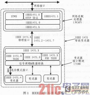

1.1 IEEE 1451标准系统模型
IEEE 1451标准中的网络化智能接口主要分为两个功能模块,如图1所示。
    一个模块是网络应用处理器(Network Capable Applicationprocessor:NCAP),它主要负责网络通信、STIM通信、数据转换等功能。NC AP是标准传感器总线与专用网络总线之间的接口,提供网络连接或者网关的功能。这一部分与微处理器集成到一起,在网络化传感器中起控制的作用;
    另一个模块是智能变送器模块(Smart Transducer Interface Module;STIM or TIM),它包括传感器或执行器、信号调理器、AD或DA转换器、物理接口以及一系列变送器电子数据表格(TEDS)。该模块能够支持单个或多个通道。它既可与传感器相连也可与执行器相连接。每一个STIM最多可与255个变送器通道相连接。每一个通道实际上就是STIM上的一个变送器单元。
    NCAP与网络连接有3种方式:1)IEEE 1451.0超文本传送协议(HTTP);2)IEEE 1451.1标准;3)智能变送器网络服务(STWS)。NCAP与TIM之间的接口被定义为IEEE1451.X物理接口规范,根据不同的应用需求选择不同的子标准接口规范。
