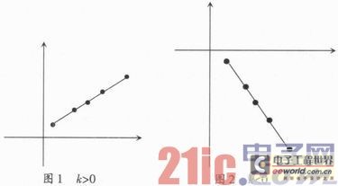

    为了方便说明点对校准曲线和试飞数据算法是如何有机结合,完成试飞数据处理的,引入了二维直角坐标系和直线方程进行详细分析讨论。对于直线,可以用数学方程的形式表示为:y=kx+b。当k≠0时,直线可以表示为:y=k(x+b/k),当k=0时,直线可以表示为:y=b。在试飞数据处理中,k=0是没有意义的,所以讨论的所有问题的表现形式均是y=kx。对于点对校准的应用可以用图1,图2来说明(其中图1和图2中实心点的x坐标,从左到右的依次为x1,x2,x3,x4,x5,对应y坐标为y1,y2,y3,y4,y5)。
    图中的实心点就是点对校准曲线的特征点。标准化的试飞数据处理软件对于特征点内的原码值采用线性内插值解算对应的物理量,对于特征点外的原码值采用线性外插值解算对应的物理量。从实际工程应用中可知,校线的特征点连线并不是一条直线,而是一条折线段,所以,选取校线的特征点越多,数据结果的精度越高。
