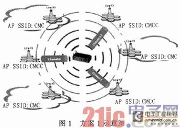

1.1 仿真用户测试WLAN方案
使用无线试测试探针接入CMCC网络覆盖的热点区域,同时通过有线接口接入上联AC或其上联的ONU,模拟用户自动连接CMCC并完成CMCC Protal鉴权,通过无线环境发起网络质量和业务质量感测测试;在此基础上WLAN探针实现有线/无线同时发起测试,判断感知降质量;有需要可设置连接竞争对手WLAN热点,发起对不同WLAN网络的感知对比测试。具体部署方案为:
    1)广东省内21个地市各部署一台WLAN测试探针,初步规划WLAN探针接入位置为有CMCC网络覆盖的移动机房或移动于高校的汇聚点、热点区域的移动汇聚机房,每台WLAN探针提供一个WLAN上网账号和密码;
    2)WLAN探针同时可以提供有线接入,有线接入最好在AC上联的ONU,有线接入可便于管理探针和进行分段质量测试,采用电口接入,分配30掩码IP地址;
    3)每台WLAN探针需配备7*24小时的交流或POE供电。
    4)全省WLAN测试探针通过互联网与中心服务器连接,由中心服务器完成探针测试探针对WLAN网络进行测试目的;
    5)支持对CMCC进行测试同时也支持对竞争对手如ChinaNet WLAN进行对比测试。
