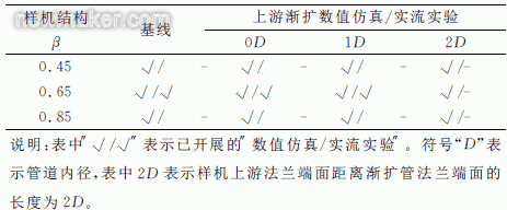

对100MM口径、β值分别对0.45,0.65,0.85的内锥流量计开展在上游渐扩管安装条件下的数值仿真,然后针对β值为0.65的内锥流量计进行实流测试,管内径100MM定义为1D。为保证管内流体流动为充分发展的湍流状态,物理实验样机上游直管段100D,仿真实验样机上游直管段10D。其中,渐扩管安装条件为:DN50的圆型管道经过渐扩管(长200MM)与DN100的圆型管道相连。设计方案如表1。
表1 研究方案设计(研究介质:常温水)
newmaker.com
