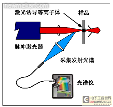

LIBS(Laser Induced Breakdown Spectroscopy)技术具有测试速度快、无需前期样品处理的特点,是利用聚焦的强脉冲激光瞬时气化样品,产生高温等离子体,通过原子特征发射光谱测量元素的含量。美国的拉斯阿莫斯实验室最早将LIBS技术应用于农业土壤成分检测。

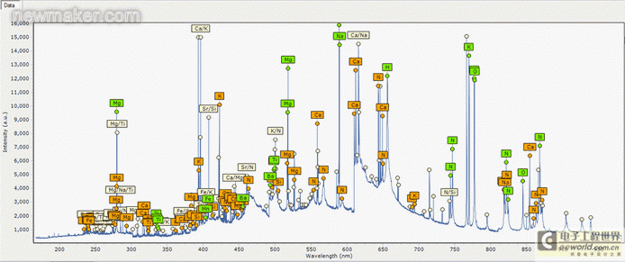

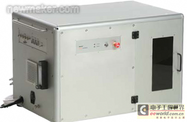

国家农业智能装备中心采用海洋光学的LIBS-Insight系统,分析土壤中的氮(N)、磷(P)、钾(K)等元素,进行了大量的实验验证,获得良好的实验结果,大大节省了测试费用。
newmaker.com
newmaker.com
