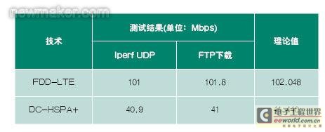

表1是对3G和4G两款无线上网卡测试的结果。4G无线上网卡:FDD-LTE,终端类别为3。3G无线上网卡:WCDMA制式,支持DC-HSPA,终端类别为24。
表1: 3G/4G的吞吐量测试结果
newmaker.com
从表中可看出,4G的下载速率可达百兆,远远超过3G的下载速率。
