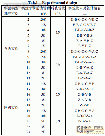

2 实验方案设计
表1给出了此次研究的实验方案设计,共进行基准实验、上游单弯头和全开闸阀3大类共23组实流实验,均在图1所示的实验段X处进行。其中,基准实验是所有阻流件实验的参考基准,即认为涡街流量计入口为充分发展湍流流动,为其最佳使用条件,此时涡街流量计前直管段长度为100D(D为管道直径,D=100mm),后直管段长度为10D。对于单弯头和全开闸阀的实验需要对装置进行改造后才能进行,图2所示为弯头和闸阀实验管道及组件的连接示意。
