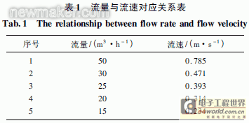

根据电磁流量计的原理和相关文献以及长期应用经验可知,流场波动的根本原因取决于电磁流量计测量管内流体的流场和流态[1]。DN150测量管的流量与流速对应关系如表1所示。正常生产时,流量一般为25m3/h左右,对应的流速只有0.4m/s。流体流速低,而煤浆浓度高达60%以上,这容易导致管道中的流场处于不稳态,且竖管和横管的不稳态是不同的[2]。
