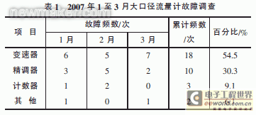

大口径流量计是上海仪表九厂1973年生产的计量设备,某油田每年向石化公司炼油厂提供原油大多数是由该计量设备来计量的。油田向炼油厂输送原油用的是3台大口径刮板流量计,他们和炼油厂的3台大口径流量计同时工作,若因设备故障造成计量不准确,双方都会检查对方设备,多数情况下都是由设备出现故障方承担损失。因此降低计量设备故障显得尤为重要。炼油厂原油计量间安装的3台大口径流量计经过30多年的运转,设备磨损严重,故障不断发生,严重影响了原油计量精度,每年给石化公司造成巨大的经济损失。由于厂家10年前已经停止生产该类别仪表,从技术和配件方面不可能得到厂家的支持,这给我们的日常维护工作带来了困难。为了确保生产正常运行,保证计量的准确度,就必须降低流量计的一级传动系统的故障率
1 现状调查
1.1 现状调查一(见表1)
从表1可以看出,一级传动系统的故障是影响计量准确度的主要原因。

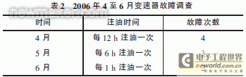

一级传动系统是大口径流量计的主要部件,它由计量箱、上下端盖、主动腰轮和从动腰轮组成,它直接接触介质,受转速快、温度高等因素影响,故障频繁发生。为查出故障产生原因,进行了跟踪调查,表2是4至6月的跟踪调查数据整理。
newmaker.com
根据1至6月的调查和统计,我们绘制了一级传动系统的故障排列图,见图1。
