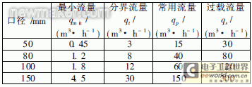

用户用水情况时常发生变化,用水量达不到水表设计的要求,会发生水表口径与流量不匹配的现象。每个水表都有其常用流量、分界流量、过载流量和最大、最小流量,通常合格水表在常用流量附近的误差为±2%,在最小流量和分界流量之间的误差为±5%。水表口径越大,其最小流量、分界流量也越大,在最小流量的情况下,其误差也越大,见表1。
表1 B级计量等级水表性能
newmaker.com
单靠一月一次的人工抄表方式无法掌握水量的变化,也无法对数据进行统计分析,而通过安装水表的监测系统,对大口径水表进行数据分析、跟踪,能够发现口径与流量不匹配的现象。通过水表用水量的密集监控和下位机程序本身自带的流量分析系统,可以计算出水表是否长时间运行在其常用流量范围内,如果不是,那么水表有可能存在口径与流量不匹配的问题,计量不准确。
