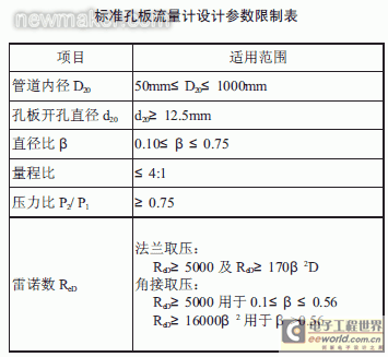

1.标准孔板流量计设计限值
孔板的孔径是根据最大流量、常用流量、最小流量按国家标准GB/T21446-2008给出的公式求得。表中列出的各项参数的适用范围是相互联系又是相互制约的,其中最基本的是量程比。量程比是指在一定准确度要求下流量最大值与流量最小值之比。
最大流量主要是受差压测量和音速限制。标准孔板的流量与差压的平方根成正比例关系,但当流量增加到一定程度时,流量与孔板前后产生的差压的平方根不再成正比例关系,即流量方程式不再成立。当流量继续增加,在孔板开孔处的流速达到音速时,孔板下游的压力P2与上游压力P1之比约为0.75,之后无论改变何种参数,流量都不会增加,也就是说工况体积流量恒定,此时称为临界流即P2/P1≥0.75。
最小流量主要受三方面制约:①机械加工的限制。当d20<12.5mm,D20<50mm时孔板节流装置按标准规定的几何相似加工制作很困难,尤其是孔板入口锐利度rk/d≤0.0004更是难以加工制作;②流体运动状态限制。雷诺数取下限时对应流体的最小流量。当小于此流量时,流体由紊流变为层流,流体的动力学状态与标准规定的相差很大,此时的流出系数C不再适合标准给出的计算公式计算。③差压变送器准确度要求限制。由于孔板节流装置差压信号经开方后与流量成正比关系,如当流量为最大流量的1/10时,此时产生的差压仅为差压变送器量程的1/100,这时差压测量的相对误差可能比差压变送器的引用误差大100倍,如精度等级为0.5级,量程为1000Pa的差压变送器,当差压为满量程的1/100时即10Pa时,允许有5Pa的误差,但此时的相对误差高达50%,所以此时根本谈不上差压的准确测量。
实际工作中常用的解决方法是:
newmaker.com
(1)量程宜小不宜大。标准孔板流量计最佳量程比小于4:1,采用温度、压力补偿技术最大可达到8:1,当超过此范围时已不适用孔板流量计,此时应选用量程比大的流量计。实际工作中,直燃机、锅炉等设备往往有大、中、小及多级火运行,设计时一方面要保证最大用气量的需要,另一方面还要满足最小流量下的准确度要求,所以最好一台设备用一块孔板流量计计量;
(2)差压宜大不宜小。最好选择使用宽量程智能差压变送器;
(3)在满足计量能力条件下缩小管径,提高流速,从而使节流件在较高雷诺数下使用;
(4)将直径比取小些,尽量控制在0.3-0.5之间为宜,这样可以使差压上限取大些;
(5)采用多管并联形式计量。
