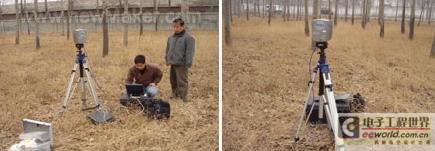

首先,在野外定好测量点后,用三角架架起Laser Scanner LS,开始进行激光扫描以获取精确的三维点云数据,从而精确地计算出树木各段枝干直径的大小,无需通过砍伐树木来获取数据。
其次,一次扫描可以获取多棵树木数据,从而可以精确地计算出每一棵树每一枝干直径的大小,不再需要用类似计算的方法来统计整个树木的体积,大大地提高了数据的准确性。再者,人员不再需要长时间待在野外测量,只需花不到5分钟的时间就可以获取150米范围内的树木的数据。
