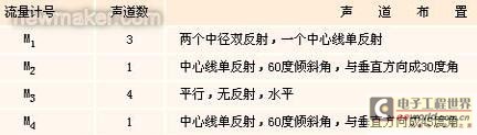

用于本次试验的4台流量计由制造厂提供,它们都是可商业化的。在本项目试验前没有做过流量校准。4台流量计有2台多声道的,有2台单声道的。表1给出了流量计声道布置情况。
表1 测试流诅计几何参数
newmaker.com
所有流量计制造成统一的法兰至法兰尺寸(31.5in长度)和内径(在0.005in之内)以方便不同安装位置的流量计交换。制造厂家提供了根据专用程序对机械、电子和其它测量的流量计设定参数。在测试的时候,用与流量计的剖面修正参数由制造厂家检查。有关测试条件的特殊参数(用于流量计内部的电子学的流体性质)根据需要每次进行调整。

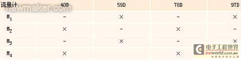

基本测试的管线安装示于图1。所有的配管由8in内径的40号碳钢管(7.981in内径)制成,内部焊缝磨光。测试的流量计安装在90°长径弯头下游40D(D=8in)、59D、97D处。弯头的上游安装一个 12in×16in×10in的Sprenkle流束整流器,整流器之后是一个 10in×8in的同心大小头和43D 8in直管段直到弯头。每台流量计可在四个轴向位置中的两个进行测试(见表2)。
表2 流量计在基准条件下的测试位置
newmaker.com
newmaker.com
图1 基本流量测试的管线安装
对每一台流量计的完整的测试计划,要求在4个位置上都要进行测试。当流量计以一个轴向安装位置移到另一个位置时,上游和下游的直管段(分别是10D和5D)应与流量计一起整体拆卸,以使连接流量计上游和下游的法兰对中。与每一台流量计有关的压力和温度变送器,在流量计位置变换时也应保留在原直管段上以便减少附加误差。
