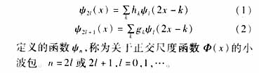

1.1 小波包定义

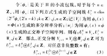

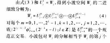

1.2  L2(IR) 的正交分解
频带被分割成2k个子频带。

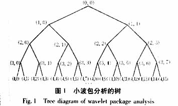

    小波包分解过程如图1所示。其实际过程是通过一组低、高通组合的共轭正交滤波器 H、G不断将信号分割到不同的频带上。滤波器组每作用一次,信号长度减少一半。同样,由重构,其算法为:
