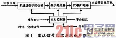

雷达信号处理系统将天线接收到的回波信号通过各种算法进行处理,在各种噪声、杂波和干扰背景中检测目标,提取目标的距离、方位、仰角、速度和类别等特征信息。
    一个基本的雷达信号处理系统由多通道接收机,数字信号处理器,输入/输出(I/O)接口电路和定时控制器组成,如图1所示。
    天线接收的回波信号通过接收机,得到放大的有用目标信号,在信号处理机中完成信号处理,并通过I/O接口电路将点迹等目标信息送往雷达数据处理系统和显示器。
