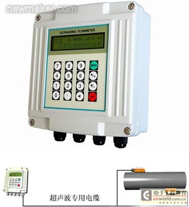

固定外夹式超声波流量计具有准确、稳定、操作简便等特点在市场上广受好评。多用于大管道流量的测量,使用方便,只需将传感器按规定方式夹在管道上就可以测量,无需破管道,而且测量精度比较准确。采用IP68防护的传感器探头使用寿命更长,5-6年内不用更换可稳定工作。外夹式超声流量计,对安装人员要求高,安装的水平直接影响测量精度,日后维护工作多,长时间运行后,耦合剂失效,或传感器位置改变都会影响测量,需定期维护。
(一)超声波流量计在安装之前应了解现场情况,包括:
1. 安装传感器处距主机距离为多少;
2. 管道材质、管壁厚度及管径;
3. 管道年限;
4. 流体类型、是否含有杂质、气泡以及是否满管;
5. 流体温度;(插入式传感器管道压力)
6. 安装现场是否有干扰源(如变频、高电压电缆场等);
7. 主机安放处四季温度;
8. 使用的电源电压是否稳定;
9. 是否需要远传信号及种类;
根据以上提供的现场情况,厂家可针对现场情况进行配置,必要情况下也可特制机型。
(二)选择安装位置
选择安装管段对测试精度影响很大,所选管段应避开干扰和涡流这两种对测量精度影响较大的情况,一般选择管段应满足下列条件:
1、 避免在水泵、大功率电台、变频,即有强磁场和震动干扰处安装机器;
2、 选择管材应均匀致密,易于超声波传输的管段;
3、 要有足够长的直管段,安装点上游直管段必须要大于10D(注:D=直径),下游要大于5D;
4、 安装点上游距水泵应有30D距离;
5、 流体应充满管道;
