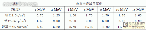

X 射线的衰减通常用半衰减层厚度(也称半价层)来表示,半衰减层指射线透过物体时其强度减少到一半时已穿透的该物体的厚度。X 射线在铅、钢及混凝土的半衰减层厚度如表1 所示。
表1 X射线在铅、钢和混凝土中的半衰减层厚度
