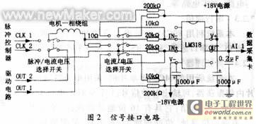

检测系统主要由信号接口及虚拟仪器两部分构成(图1)。待测信号由控制机柜上的接口引出,通过信号选择、调理之后送入工控机,由数据采集卡进行数据采集,并最终由数据处理软件进行分析、显示、存储等。步进电机系统由脉冲控制器、驱动电路和步进电机等几部分构成,根据不同的检测要求如常规检测、实时监控和故障诊断等,需要对脉冲控制器的输出、驱动电路的输出以及电机绕组的信号分别进行检测。为更有效的利用采集卡的硬件资源以及计算机的数据处理能力,在接口部分设置了信号选择电路,负责把需要检测的信号送入后续系统。接口电路结构如图2所示,通过两个选择开关的不同组合,分别实现从驱动板输入级引出脉冲控制器信号、从驱动板输出级引出驱动电路信号、从电机回路引出步进电机绕组电流信号。
信号调理电路采用运算放大器对取样电阻两端的信号进行差分运算,得到电压、电流信号并以单端方式输出至数据采集卡。步进电机常采用方波电压驱动,从其频谱构成来看包含一定的高频成分,属于有突变的大幅值信号,故选用LM318高速宽带运算放大器,其增益带宽为15MHz,转换速率为70V/μs。为进一步提高待测信号的信噪比,减小软件数据处理的难度以及减少运算量,在LM318的电源部分加入了2个1000μF的电解电容退耦合,在其输出端加入了0.2μF的瓷片电容以滤除高频噪声。
