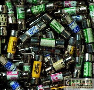

众所周知,保险丝仅仅是个熔断丝而已。我们知道,当电流超过特定值后,保险丝就会造成开路。这样就能防止我们受到电击和由于导线过热引起的火灾。但是,有些保险丝能够保护我们免受更加严重的事故伤害。
测试仪为什么需要保险丝
市场上有各种各样的测试仪,从简单的电压探笔到非常精密复杂的数字多用表(DMM)应有尽有。测量电压的测试仪具有高的输入阻抗,使其不大可能会发生过流的条件。所以,电压测量的输入一般不设计有保险丝保护功能,而是采用过压保护功能。但是,如果同一测试仪被设计为还能测试电流,则需要保险丝。
电流测量输入通常采用简单的分流电路,被测电流要流过该电路。该分流电路的阻抗大约为0.01欧姆左右。再加上测试线的阻抗(大约0.04欧姆),则总阻抗不足0.1欧姆。当用户将该电路与其它负载相串联来测量电路的电流时,该阻抗是足够的。但是,当您将该电路跨接于一个电压源时,比如说插到客厅的插座,情形则完全不同。
这是同时测量电压和电流的人员最常犯的一个错误。在利用连接到电流输入插孔的测试线测量过电流之后,用户会试图进行电压测量,而忘记了测试线连接到的却是安培插孔,实际上造成了电压源两端短路。
多年之前,当模拟仪表是进行这些测量的唯一可选仪器时,这种错误几乎可以破坏仪表的机件(顶部插塞上的插针),就不用说内部的电路了。
为了防止这种经常发生的事情,仪表制造商首先是将仪表的测试线插座串联一个保险丝,作为廉价而有效的防止这种低级错误的一个措施。
如今,绝大多数制造商在设计其仪表时,仍然在电流测量电路中使用保险丝保护功能。随着科学向前发展,保险丝设计技术也有了大的进步。尽管设计仪表的人士非常了解熔断的全面影响,但大多数仪表用户却对此知之甚少。
当犯了这种低级错误,在电流插孔上跨接了电压时,人们可能会对没有毁坏仪表而感到欣慰。但是,接下来就会因为在再次测量电流之前不得不更换新的保险丝而感到郁闷。而更麻烦的是,当多人共用仪表时,某人烧坏了保险丝却将仪表放在一边,让毫无疑心的用户遭遇到故障。
