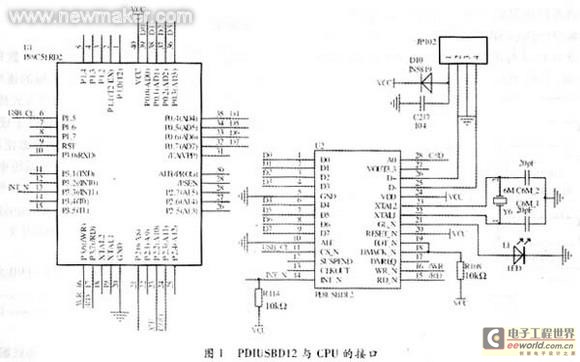

1.1 引脚功能
PDIUSBD12的引脚排列如图1所示,功能如下:
VCC:接+5V电源;GND:接地;如要使器件工作在3.3V,则VCC、Vout3.3都为3.3V。DATA〈0〉~DATA〈7〉:双向数据总线。ALE:地址锁存使能。在多路地址数据总线中,下降沿关闭地址锁存;在单地址/数据总线配置中接地。CSN:片选端,低电平有效。SUSPEND:器件处于挂起状态,高电平有效。CLKOUT:可编程时钟输出。INTN:中断输出,低电平有效。RDN、WRN:读/写使能。DMREQ:DMA请求。DMACKN:DMA应答,低电平有效。EOTN:DMA传输结束,低电平有效;EOTN仅当DMACKN和WRN或RDN一起激活时才有效。RESETN:复位端,低电平有效;使用片内复位电路时接高电平。GLN:Goodlink LED指示器,低电平有效。XTAL1、XTAL2:晶振连接端,可采用外部时钟信号代替晶振。D+、D-:USB数据线。A0:A0=1选择命令指令,A0=0选择数据;该位在多路地址/数据总线配置时可接高电平。
1.2 命令汇总
PDIUSBD12芯片中集成了串行输入引擎(SIE)模块,它完成所有USB协议层的功能、大大简化了USB的固件开发,开发人员只需使用D12提供的命令即可。D12命令如1表所示。
