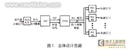

按照设计构想,本阵列信号发生器应该能够灵活地产生对应不同阵列形式(携带有不同阵列形式对应的幅度差和相位差)、基本覆盖1~30MHz频段范围的短波阵列信号。
如果采用传统的模拟上变频电路实现射频输出,很难满足设计构想,因此笔者采用软件无线电的思想,选用了数字上变频器(DUC),在数字域作上变频,然后通过D/A变换产生短波高频模拟信号。为了实现不同阵列形式所带来的幅度差和相位差,笔者选用了DSP芯片,在数字域对多个信号加入不同的幅度及相位差。
如图1所示,阵列信号发生器的总体设计思路为:以DSP和DUC为核心,利用外部音频信号输入的A/D采样数据作为调制信号数据,由DSP对预制的载波信号(较低频率)作数字调制运算,并根据可选的不同阵列流型对已调数字信号分别加上9个不同的幅度差和相位差后,经FPGA分别送到9个DUC中,经数字上变频及D/A变换后输出9路短波阵列信号。
佳工机电网
在设计中由于实际的音频调制信号要经过DSP芯片的数字调制运算,再分配到9个DUC中,因此使用一个大规模的FPGA逻辑芯片作为DSP芯片和9个DUC芯片之间的数据交换接口。
