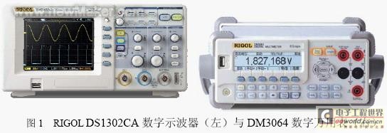

本测试方案中用到的仪器分别是RIGOL DS1302CA数字示波器、DM3064数字万用表及DG系列函数/任意波形信号发生器。

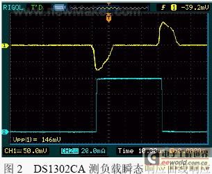

1、瞬态响应信号测量:
负载瞬变时间是一项动态时间,它是负载电流瞬变后开关电源的输出电压稳定到预先规定稳定带内的时间。测量信号的过程中,示波器必须有足够的采样率和波形捕获率才能有效的捕获到需要的波形。我们通常所测的响应为μs或ms量级,而RIGOL的DS1302CA可以测量最小1.2ns的上升时间,完全可以捕获该瞬变信号。图2反映了电流由0.1mA到65mA的过程中电压瞬态变化情况。

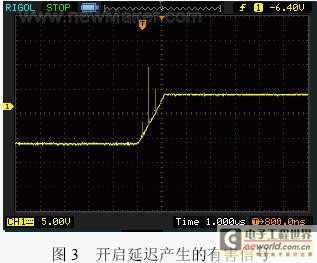

2、及时发现有害波形信号
电源的开启延迟是从施加交流输入至输出达到其调整范围之内的时间。如果开关电源在开启时,有有害波形产生,即有可能损坏开关晶体管的电流尖峰。对于该有害波形,可以通过抑制电路等方法来消除。而通过用示波器的测量,我们就可以及时发现有害波形,并在电源开启的瞬间,有效地抑制有害信号的产生,间接提高后需电源的工作效率。图3是DS1302CA捕获的波形。
