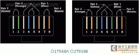

1 、接点图( Wire Map)
接线图的测试是验证线路两端 RJ45 插头的电缆芯连接对应关系。在接点方面,一般遵循的是 T568A 和 T568B 两种接法,这两种接法在性能上是没有区别的,但工程中要求必须用同一种接法进行施工。

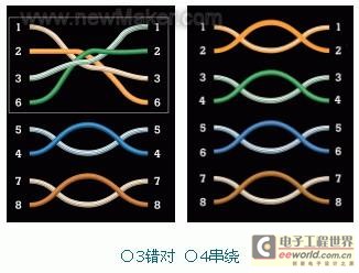

1.4 错对:指线路两边的线对颜色对调了,该问题常出现在一边采用 T568A ,另一边采用 T568B 的施工错误。这里要说明的是在 100Base-TX 网络里面,根据线对发送接收的原则,这种接法可以用于双机网卡直连,除此之外在工程中不允许出现。
newmaker.com
1.5 串绕:表现为从不同的绕对中组合新的传输线对,导致其中 3 、 6 传输芯线由不同的绕对组合而成,因这种排法破坏了双绞线的平衡原理,虽用普通通断测试仪连通性测试正常, 但 3、6 芯会出现极大近端串绕,导致网络无法连通,该问题常出现在直接手工制作水晶头的连接链路上。
错对 串绕
