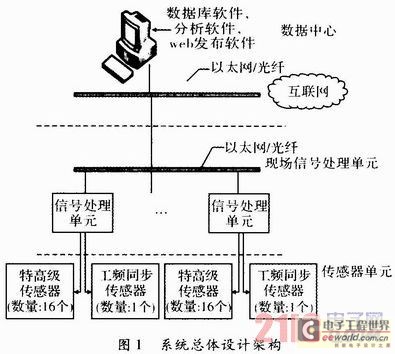

    气体绝缘组合电器(GIS)运行可靠性高,越来越广泛地用于电力系统。但在生产、安装及长期运行过程中,GIS内部不可避免地会不同程度地存在各种绝缘缺陷,从而引发局部放电,进而导致绝缘事故。因此,对GIS进行局部放电的研究具有重要意义。CIS是电网运行中的重要设备,是保证供电可靠性的基础。它具有占地面积小、运行可靠性高、维护方便等特点,在围内外得到了广泛应用。对于GIS局部放电现象,已经有很多研究者在这方面做过很多系统开发。由于数据采集是研究局部放电系统开发的重要部分。文中提出了一种基于FPGA+DSP的局部放电检测系统,并且应用TCP/IP协议通过以太网传输到客户端进行实时显示。

    系统的总体架构如图1所示。
    该系统的特点是每个处理模块设有16个特高频传感器和一个工频同步传感器。工频同步传感器用于产生局部放电检测用工频同步信号,克服了直接从二次设备取电带来的安全隐患,使用方便、性能优异。采集的信号送往信号处理单元,对数据进行存储和压缩处理,然后把处理完成的信号通过以太网传输到客户端,实现用户对变压器局部放电情况的远程控制和掌握。
