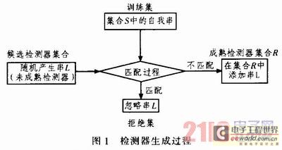

在免疫系统中,按照机体内外可以把整个机体分为“自我”和“非我”。将所要维护的正常模式行为或者系统的静态行为定义成“自我”,将异常行为模式定义为“非我”。阴性选择算法是个否定选择过程,目的在于区分“自我”和“非我”。设免疫系统整个空间为U,“自我”为S,“非我”为N,它们满足关系式:U=S∪N,S∩N=φ。阴性选择算法以r连续位匹配规则为基础,r代表一个阈值,是衡量单个检测器能匹配字符串子集大小的指标。
    图1给出了采用阴性选择算法产生检测器的流程。

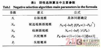

    Forrest阴性选择免疫算法简述如下:1)分析问题,根据实际问题确定参数PM、NS、Pf、r,其中PM为匹配概率,NS为自体个数,Pf为期望的检测失败率,r为阈值;2)随机产生NS个长度为L的二进制字符串作为自体;3)计算所需检测器个数NR与候选检测器个数NH;4)产生检测器,即随机产生一个长度为L的字符串,并与自体进行比较,如果随机产生的字符串与自体中任何一个字符串匹配,则丢弃该字符串;如果随机产生的字符串与自体中所有字符串都不匹配,则保留该字符串作为检测器。重复该过程直到得到NR个检测器。其重复次数即为候选检测器个数NH;5)验证检测效果,即改变自体中的某个字符串,并用所有检测器与自体进行逐个比较,若出现匹配则表明检测成功否则检测失败。
    由表1可知,匹配概率PM、检测失败率Pf对系统整体性能有很大影响。设定检测失败率只和自体规模NS在一定范围内的时候,决定候选检测器规模NH和检测器规模NR的只有匹配概率PM。当PM增大,NH和NR呈指数形式增加,这将导致检测时间大幅增加。而NH决定着系统的整体运行时间,NR决定着系统所占用的空间,因此PM的选择范围对整个系统性能起着决定性作用。传统阴性选择算法采用随机生成字符串的形式,匹配概率PM的值就由两个字符串间的匹配规则、匹配位数来决定。
