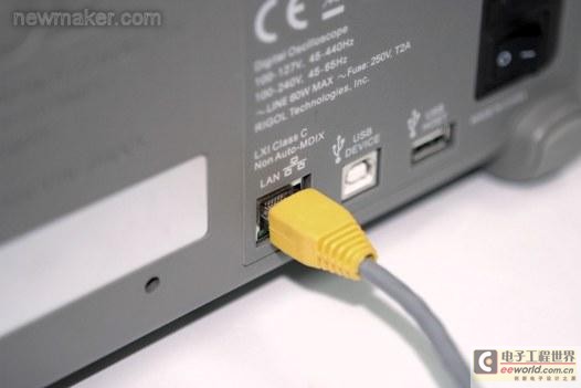

与以上几种总线标准相比,LXI总线标准拥有众多优势。LXI联盟提出了利用现有的以太网技术对测试仪器I/O扩展,利用廉价的LAN连接设备(LAN网线、路由器和交换机)进行仪器连接,大大削减了系统集成的硬件成本 (见图1) 。

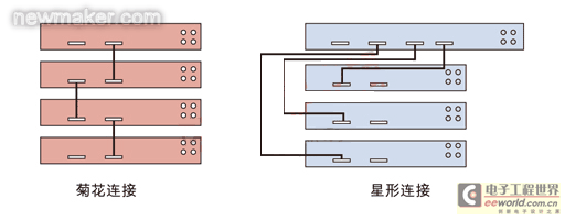

LXI总线具有很高的数据吞吐率,未来10G以太网的速度将极大提升整个LXI测试系统的数据吞吐率,可满足众多系统集成者在很长一段时间内对数据传输速度的需求。利用LXI总线能方便地建立分布测试系统。卡箱式仪器,或者是使用GPIB总线的仪器受限于总线的长度和测试仪器节点数,很难进行分布式测试。而LXI因为使用了以太网技术,用户可以将不同的测试仪器放到远程测试点,在办公室里输入仪器的IP地址就可以得到分散各地的测试数据。LXI可以通过IEEE1588进行纳秒级的时钟同步,实现本地和远程仪器的同步工作和数据同步采集。如果需要更高精度的同步测量,LXI-A类仪器可以提供专门的触发总线,实现本地多机高精度同步和触发(见图2)。

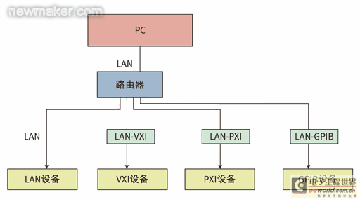

LXI总线的另一大优势在于,它可以与各种常见的通信总线协同工作。这使得很多非LXI设备能够通过LXI-GPIB\\LXI-VXI\\LXI-PXI转换器直接连接到LXI测试测量系统,极大增强LXI系统的灵活性和适应能力,从而节约系统资源(见图3)。
