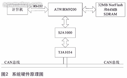

测试仪的硬件设计主要包括三部分:处理器及其存储器电路、CAN总线接口电路、RS232接口电路。结构图如图2所示:
newmaker.com
处理器采用ATMEL公司基于ARM920T内核的AT91RM9200,该处理器运行频率高达180MHz,可外扩32MB Flash和64MB RAM,使其可以满足大多数汽车CAN节点的测试需求。片上集成了许多标准接口,如USB主/从接口、以太网、RS-232,使其可以简单得与PC机相连,测试数据可以实时地上传到PC机,借助PC机强大的处理性能和丰富的数据处理软件,进行在线监测及数据处理。
AT91RM9200包括一个高速片上SRAM工作区及一个低等待时间的外部总线接口,以完成应用所要求的片外存储器和内部存储器映射外设配置的无缝连接。外扩存储器包括1片S29GL256N Flash和2片K4S561632A-TC/L80 SDRAM,Flash容量为32MB,SDRAM容量为64MB。
