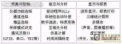

虚拟仪表的硬件基础为个人计算机,它采用虚拟仪器技术(Virtual Instrument)来开发。如图1所示,它由PC机、DAQ插件卡、信号调理电路和支持软件等部分组成〔2〕。虚拟仪表充分利用了PC机的资源(处理器、存储器、显示器等)及插件卡功能(定时、A/D、D/A变换器、高速缓存、数字I/O电路等),通过支持软件来完成数据采集、过程通讯、数据分析处理及仪器界面设计等功能。此外,信号调理电路用于信号放大、防护(隔离)、静态信号适配、低通滤波和端子等。由于虚拟仪表建立在PC机的基础上,所以它可方便地通过总线来挂接各类插件卡,从而实现了多种仪器功能的集成化。如将信号源、频率计、电压表、数字存储示波器及频谱和信号分析仪等仪器功能集成在一起,大大节省了测试设备量及降低了成本。虚拟仪表在硬件的基础上,充分发挥软件的关键作用,实现了测试集成化以及采集与控制、组态与分析、显示和报表等处理功能,如表所示。

虚拟仪表的功能一览表
