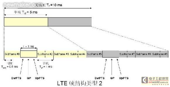

无线帧结构
因为TDD采用时间来区分上、下行,资源在时间上是不连续的,需要保护时间间隔来避免上下行之间的收发干扰,所以LTE分别为FDD和TDD设计了各自的帧结构,即Type1和Type2,其中Type1用于FDD,而Type2用于TDD。
在FDD Type1中,10ms的无线帧分为10个长度为1ms的子帧,每个子帧由两个长度为0.5ms的slot组成。 在TDD Type2中,10ms的无线帧由两个长度为5ms的半帧组成,每个半帧由5个长度为1ms的子帧组成,其中有4个普通的子帧和1个特殊子帧。普通子帧由两个0.5ms的slot组成,特殊子帧由3个特殊时隙(UpPTS,GP和DwPTS)组成。
newmaker.com
在LTE中TDD与FDD帧结构最显著的区别在于:在TDDType2帧结构中存在1ms的特殊子帧,该子帧由三个特殊时隙组成:DwPTS,GP和UpPTS,其含义和功能与TD-SCDMA系统相类似,其中DwPTS始终用于下行发送,UpPTS始终用于上行发送,而GP作为TDD中下行至上行转换的保护时间间隔。,三个特殊时隙的总长度固定为1ms,而其各自的长度可以根据网络的实际需要进行配置。

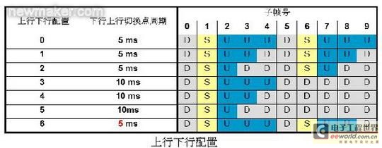

上下行的时间分配
TDD另外一个显著区别于FDD的物理特征是,FDD依靠频率区分上下行,因此其单方向的资源在时间上是连续的;而TDD依靠时间来区分上下行,所以其单方向的资源在时间上是不连续的,时间资源在两个方向上进行了分配。
下图是LTE TDD中支持的7种不同的上、下行时间配比,从将大部分资源分配给下行的“9:1”到上行占用资源较多的“2:3”,在实际使用时,网络可以根据业务量的特性灵活的选择配置。这样,在资源组成上TDD与FDD所固有的不同,成为了LTE中另一部分为TDD所进行的专门设计的原因。这一部分设计主要包括“物理层HARQ的相关机制”,以及“采用频分的随机接入信道”。
允许同一时间上存在多个随机接入信道(频分)是TDD上下行时分的结构形成的又一设计结果。在LTEFDD的设计中,同一时刻只允许一个随机接入信道的存在,即仅在时间域上改变随机接入信道的数量。而在TDD中,时间资源已经在上下行进行了分配,同时由于不同的上下行配比的存在,可能存在上行子帧数目很少的情况(如DL:UL=9:1),因此在TDD中需要支持频分的随机接入信道,即在同一时间位置上采用不同频率的区分提供多个随机接入信道,以为系统提供足够的随机接入的容量。
在FDD的情况下,上、下行的资源在单方向上都是连续的,而且子帧数目相等。因此,以下行为例,在进行物理层的HARQ时,下行数据与上行的ACK/NAK之间可以建立一对一的对应关系。与此不同的是,在TDD的情况下,单方向的资源不是连续的,因此可能无法获得对应的时间上的资源。另外,上下行配比的设置可能使得上下行的子帧数目不相等,因此无法建立一一对应的关系,所以这些都需要进行针对性的设计。在LTETDD,为了解决以上问题,引入了MultipleACK/NAK的概念,即使用一个ACK/NAK完成对前续若干个下行数据的反馈,这样就解决了上下行时隙不对称带来的反馈问题。在另一个方面,同时还减小了数据的传输时延,数据无需再等待到下一个上行时隙以进行反馈了。当然,该方案可能引起的不必要的过多重传也需要引起注意。

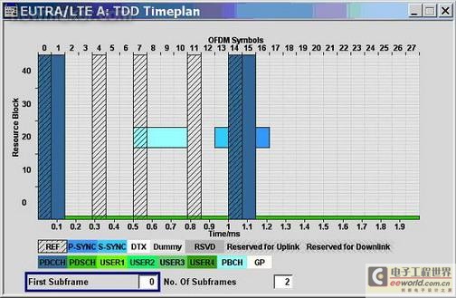

同步信道
同步信道是另一项体现不同双工方式的设计。LTE中用于小区搜索的同步信道包括“主同步信号”和“辅同步信号”。在两种帧结构中,同步信号具有不同的位置:在FDDType1中两个同步信号连接在一起,位于子帧0和5的中间位置;而TDDType2中,辅同步信号位于子帧0的末尾,主同步信号位于特殊子帧,即DwPTS的第三个符号。在两种帧结构中,同步信号在无线帧中的绝对位置不相同,更为重要的是,主、辅同步信号的相对位置不同:在FDD中两个信号连接在一起,而在TDD中两个信号之间有两个符号的时间间隔。由于同步信号是终端进行小区搜索时最先检测的信号,这样不同的相对位置的设计使得终端在接入网络的最开始阶段就可以检测出网络的双工方式,即FDD或者TDD。
