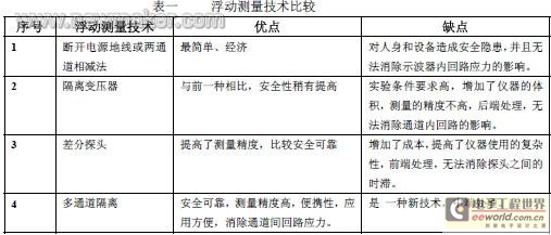

为达到差分测量的目的,现有技术有隔离变压器、差分探头和隔离通道等。这几种技术的优缺点比较可见表一。
newmaker.com
从上表看,传统方法一般采用使接地系统无效的技术;后端隔离方法,一般采用隔离变压器的技术,人为地将信号公共线与地电位断开;但这种技术会有一定的危险,因为它不仅升高了示波器上存在的电压,增加了操作人员被电击的可能性,而且还累积了示波器电源变压器绝缘体上的应力,虽不会立即引发故障,但可能在将来引发电击或火灾等危险。(见图1)
