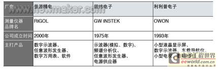

驱动低价位数字示波器市场的是普源精电、固纬电子等活跃在中低端领域的测试测量厂商(见表1)。与示波器行业的两大巨头——安捷伦与泰克的同类产品相比,这些新兴厂商的产品的价格要便宜10%(1万~2万日元)左右。凭借极具竞争力的价格以及不逊于传统测试测量厂商的技术实力,普源精电和固纬电子在市场上均获得了较好的销售实绩:2007年,普源精电数字示波器年出货量达到3万台,在同类产品中位居全球第二;固纬电子则在2008年售出了2万台模拟示波器和3万台数字示波器。
newmaker.com
另外,一些在测试测量仪器领域开发经验相对较少的厂商也推出了自己的示波器产品,其中一个有名的低价品牌就是由原本主营中小尺寸液晶屏与小型电视的利利普电子(Lilliput Electronics)公司推出的OWON品牌。该公司带宽100MHz的数字示波器的售价仅为11.8万日元,比普源精电、固纬电子等测试测量厂商的产品更便宜。

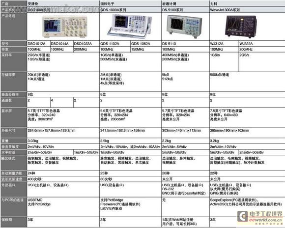

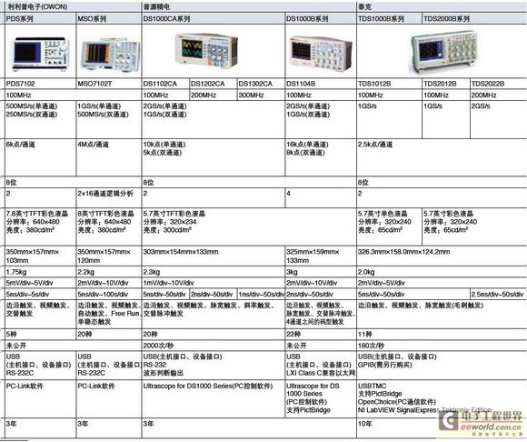

一般来说,选择数字示波器时需要考虑的参数主要有三个:带宽、采样率、存储深度。如果单从产品数据手册中列明的技术规格来比较,那么各公司的低价位数字示波器产品之间没有太大差别(见表2)。安捷伦公司电子测量本部市场营销中心市场发展经理佐藤利宏也表示:“低价位数字示波器在基本性能方面几乎没有差别。”
newmaker.com
newmaker.com
带宽方面,100MHz已成为低价位数字示波器的标准带宽。此外,示波器的带宽至少要达到被测信号频率的5倍。也就是说,带宽100MHz的低价位数字示波器可以测量的信号频率最大约为20MHz。
为了避免混叠现象,示波器的采样率也需要达到被测信号的10倍以上。如果示波器的带宽为100MHz,那么采样率就需要达到200MS/s。本文涉及的数字示波器产品均满足这一要求。
在调试数字信号等应用中,存储深度也是工程师必须关注的性能参数。不同示波器产品的存储深度均有所不同,如利利普电子公司OWON品牌中具有逻辑分析功能的MSO7102T可提供每通道4M点的存储深度。
所需的存储深度取决于要测量的时间。最好是根据采样率,在能够满足测量时间需求的前提下选择具有最大存储深度的产品。如泰克公司TDS2022B的捕获时间为1.25μ s,力科公司WJ312A的捕获时间可达到500μs。

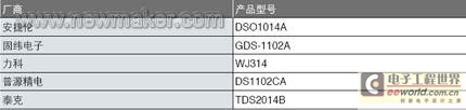

为了进一步了解产品的实际性能,此次,《日经电子》杂志社对安捷伦、泰克、力科、普源精电、固纬电子等5家公司带宽100MHz的低价位数字示波器样机进行了实际的测量比较(见表3)。
newmaker.com
首先比较的是频率响应。示波器应该在可测量范围内具有良好的平坦频率响应。此外,示波器的带宽被定义为正弦输入信号的振幅衰减到-3dB时的频率值。因此,对于带宽100MHz的示波器来说,当频率为100MHz时,其显示信号的振幅需大于输入信号的70.7%。
