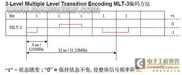

1、2100Base-Tx 编码方法
100Base-TX又称为快速以太网,因为通常100Base-TX的PMD是使用CAT5线传输,按TIA/EIA-586-A定义只能达到100MHz,而当PCS层将4Bit编译成5Bit时,使100Mb/s数据流变成125Mb/s数据流,所以100Base-TX同时采用了MLT-3(三电平编码)的信道编码方法,目的是使MDI的5bit输出的速率降低了。MLT-3定义只有数据是“1”时,数据信号状态才跳变,“0”则保持状态不变,以减低信号跳变的频率,从而减低信号的频率。
newmaker.com
newmaker.com
图2 MLT-3编码规则
100Base-Tx的MAC层在数据帧与帧之间,会插入IDEL帧(IDEL=11111),告诉网上所连接的终端,链路在闲置但正常的工作状态中(按CSMA/CD,DTE数据终端机会检测链路是否空闲,才会发送数据)。事实上链路绝大部分时间,以IDEL“11111”为主,5Bit IDLE“11111”若每个“1”都跳变的话,MDI信号的频率将会是125MHz,但是经过MLT-3编码后,原来的125MHz变成31.25MHz的信号,使频率变成原来的1/4。FCC要求以太网不能产生过大的EMI,因为链路绝大部分时间是传输IDEL,MLT-3编码会使频率集中在31.25MHz范围,因此,在MLT-3编码前,PCS层会对数据流进行伪随机的Scrambling扰码,使“11111”分散,同时将能量与频谱扩散。

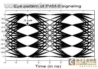

1、31000Base-T 以太网编码方法
1000Base-T在物理层使用5电平4D-PAM编码,每个电平表示5符号-2,-1,0,1,2中的一个符号,每个符号代表2比特信息(其中4电平中每个电平代表2比特位,分别表示00,01,10,11,还有一个电平表示前向纠错码FEC),这比二电平编码提高了带宽利用率,并能把波特率和所需信号带宽减为原来的一半(125Mbps)。但多电平编码需要用多位A/D,D/A转换,采用更高的传输信噪比和更好的接收均衡性能。
五个符号与电平的映射关系为:-2->-1, -1->-0.5, 0->0, 1->0.5, 2->1。
newmaker.com
newmaker.com
图3 4D-PAM编码规则
1000Base-T采用了UTP里所有的4对线,并且同时收发,在全双工的模式下,加上使用4D-PMA5编码方法实现1000MB/s的数据传输率。每对线的数据率为100Mb/s,经8b/10b编码后变为125Mb/s。每个Baud波特码元代表两个比特的信息,4对线的总带宽为
• 125Mb/s x2 x4=1000Mb/s
所以,尽管是千兆速率,但实际上对示波器的带宽要求只需能高保真采集125MHz信号即可,原因就是每对线上实际传输率是125Mbps。
