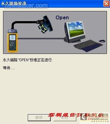

首先,通过USB电缆连接适配器的主机,可以通过电脑来控制线路分析仪对设备进行校准,校准OPEN指标正在进行;

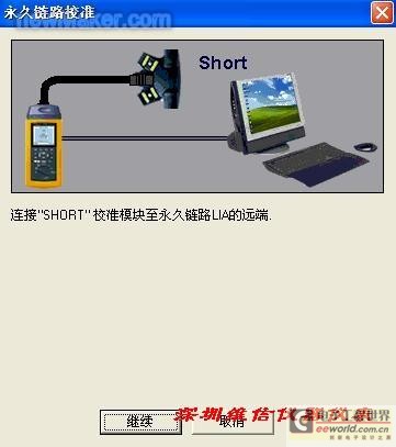

其次,把接头同校准适配器的shot端口连接起来,对shot指标进行校准;
newmaker.com
第三步,是对load指标进行校准,也是校准的关键性一步;
