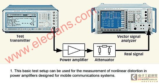

图1所示为一组典型的、使用矢量信号分析仪进行测量的测试配置。带同相、正交调制能力的信号发生器产生一个RF移动无线信号,并将其送至被测器件(DUT,如移动通信输出放大器)的输入端。放大器的输出端通过衰减器(避免仪器工作范围外的高压)与矢量信号分析仪(如Rohde&Schwarz公司的FSQ-K70)输入端相连。甚至可用这一组设备直接测量基站的RF输出信号。

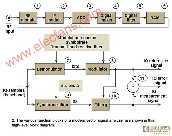

图2为矢量信号分析仪的框图。经数字调制的RF输入信号通过RF及中频级(模块1、2)前往模-数转换器的输入端(模块数字信号处理器 DSP对基带信号解调至位级(图2中模块7),并产生一个与非失真发射信号相应的基准信号。信号分析仪仅需了解调制结构及适当滤波(模块8)。在对中心频率偏移、相位及符号定时(图2,同步模块9)校准后,被测信号的幅度和相位与基准信号相适应,以取得EVM的均方根值( RMS)。在最后一级中,将被测信号与参考信号进行比较(图2模块11)。在此时对典型调制误差(如与时间对应的幅度误差,与时间对应的相位误差)进行计算。这些信号用于表示矢量及星座图或用于在以后计算失真特性。
