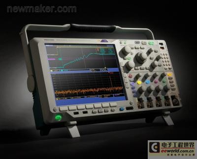

在本文中,我们将考察使用一种称为混合域示波器或MDO的新型仪器查找噪声来源的技巧和技术。泰克最近推出了世界上第一台MDO,本文中的实例就基于MDO4000系列。该示波器拥有独特的功能,可以同时显示4个模拟信号、16个数字波形、最多4条解码的串行总线和/或并行总线及1个RF信号。所有这些信号都时间相关,显示控制信号对模拟域和RF域的影响。
在深入了解使用MDO的操作实例之前,我们首先回顾一下这一示波器背后的部分主要概念。混合域示波器在查找噪声来源中的主要价值,是它能够在两个域(时域和频域)中进行时间相关测量。此外,它可以在多个模拟信号、数字信号和RF信号中进行这些测量。
所谓时间相关,是指MDO能够测量所有输入之间的定时关系。例如,它可以测量控制信号与无线电传输之开始之间的时间,测量发送的无线电信号的上升时间,或测量无线数据流中的多个符号之间的时间。可以分析某种设备状态变化期间的电源电压暂降,并与对RF信号的影响相关。时间相关对了解整个系统操作或因果关系非常重要。
