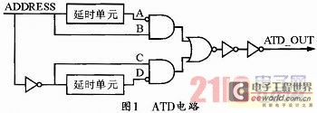

    ATD电路实际上是一种边沿检测电路。ATD电路探测一个信号或者一组信号(比如地址总线)的状态,只要被探测的信号中有一根信号发生的翻转变化,那么ATD电路就会输出一个脉冲。其输出脉冲的宽度由ATD电路的参数决定。由于我们要检测的是地址线的变化,地址线的变化包括从低到高翻转及从高到低翻转,因此需要检测地址线的上升沿和下降沿。
    文中所设计的ATD电路能够检测地址线上的两种变化,为双边沿检测电路,电路结构如图1所示。其中ADDRESS端口为地址信号输入,ATD OUT端口为检测电路输出。
    若ADDRESS端的地址输入无变化,ATD_OUT输出恒为高电平;
    若ADDRESS端的地址输入有变化,无论从0变为1(上升沿),还是从1变为0 (下降沿),由于延时单元的存在,都会使得到达图中的与或非门的输入端A、D的信号比到达输入端B、C的信号滞后延时单元的传播延时时间,从而在经过与或非门之后产生一个低电平脉冲,脉冲宽度由延时单元的传播延时决定。ATD电路的仿真结果如图4所示。从图4中可以看出,在输入ADDRESS端信号的每一个变化的边沿之后,都会产生一个低电平脉冲信号(图4中的ATD_OUT信号)。

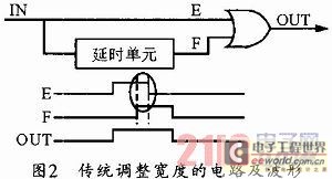

    传统的调整宽度的电路一般采用延时来实现,如图2所示。E、F分别为输入波形及经过延时单元以后的波形,OUT为调宽以后的波形,OUT的高电平宽度最大不超过输入信号IN的宽度的两倍,因为E和F必须有交叠的部分(如图中圈起来的部分),否则达不到调宽的目的。这种方式不灵活,假如正好需要两倍输入信号IN的宽度的信号,则不好实现。
