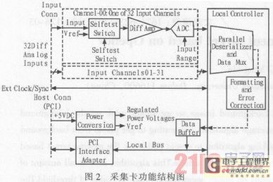

    General Standards Corporation是专业研发和生产高性能,基于PMC、PCI、VME等总线技术的模拟量I/O、数字量I/O和串口I/O。其新研发的PCI66-18A132SSC1M模拟I/O卡,具有32个模拟输入通道,可同时工作,每通道1 M的采样速率。采集卡功能结构图如图2所示。
    采集卡技术指标如下:32个模拟量输入通道,每通道1MSPS,18位的ADC;所有通道同时采样,最小的数据扫描时间:每通道采样速率0~1 MSPS(总计32 MSPS采样速率);差分输入,使信号噪声和系统干扰最小;输入量程范围±10 V、±5 V、±2.5 V,软件可选;256 k采样FIFO数据缓冲区;SAR(逐次逼近法)ADC支持准确的同步采样,没有最小的采样速率限制;兼容66/33 MHz PCI,采样常用的5/3.3 V信号;2通道的DMA引擎,支持批量和查询方式的DMA传送;采样可以由内部速率发生器、软件或外部控制;连续、脉冲和单一采样时钟模式;可以通过前面板或内部端口进行多块板硬件I/O同步操作;所有通道内部自校准;完全软件可配置,无需区域跳线;也可以采用16位分辨率,从而降低成本。
    采用两块PCI66-18A132SSC1M模拟信号采集卡,设置两块卡进行同时信号采集,实现系统同时测试64通道信号数据。采集卡配有LabVIEW的开发包,对采集卡的所有操作都可在开发包的基础上进行修改,大大简化了软件编制的难度。
