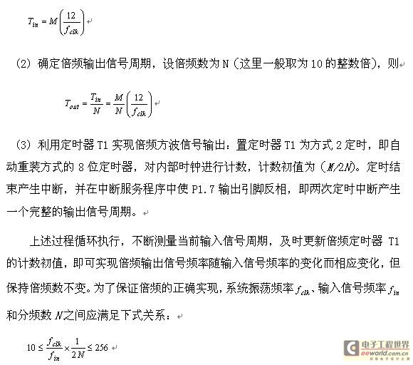

  (1)利用P1.0信号的电平变化和定时器T0实现输入信号的周期测定:置定时器T0为方式0定时,在P1.0上升沿到来之前,启动定时器T0开始对内部时钟进行计数,在下一个P1.0上升沿到来之后,关闭定时器T0,读取计数值M,来启动下一次定时过程。输入信号周期为:
公式

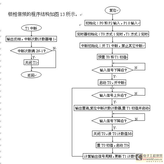

  (4)输出信号不仅要倍频,而且应与输入信号同相,即在输入信号的上升沿时刻应同时出现倍频输出信号的上升沿。在模拟电路中,自动相位同步的实现是由锁相环电路来实现的,它通过对输入输出信号的鉴相和闭环调整来逐步达到同步目的。在数字电路中,同步锁相可通过控制输出信号相对于输入信号的起始点来实现。为此,同步以一个输入信号周期为时段,在输入信号每个上升沿时刻,启动定时器T1并使P1.7输出高电平,而在定时器T1产生了(2N-1)个定时中断之后,关闭定时器T1,并使P1.7输出低电平,等待下一个时段的同步时刻。
  3.实验流程
锁相倍频程序流程图
图13锁相倍频程序流程图
  综上所述,涡流流量传感器测得的流量Q即为P1.7输出的脉冲频率f0除以分频数与48.67的乘积,即Q=f0/(48.67*N)。
