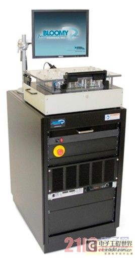

挑战:
设计并开发弹性、高成本效益的生产测试系统,用于电池平衡 (Battery balancing) 与管理电路板的多项设计,包含模拟锂电池的封装 (最多 12 组电池)、执行高精确度的电压与电流量测,并透过序列/Controller Area Network (CAN) 以沟通受测单位。
解决方案:
以 NI PXI 平台与 NI LabVIEW 开发环境为架构,建立模块化仪控功能的通用测试系统。包含 6 组 NI PXI-4110 电源供应器以模拟电池包,并可达到多重产品测试所需的弹性与精确度。
油电混合车产业快速成长,亦代表生产测试与量测将拥有更多新机会。这些机会将需要生产层级的测试系统,并必须缩短设计时间,并达到较高精确度与稳定度。其中将包含锂电池封装的电池管理系统 (Battery management system,BMS) 的生产测试,用于充电式油电混合车 (PHEV) 中。
BMS 将控制电池封装与控制系统的监测作业、控制作业,与电路安全性;可精确监控电池充电量;平衡电池之间的电压,以维持稳定的封装电压;并避免串联的 12 组电池封装发生过电压与过电流,以保护整个系统。此外,BMS 可监控系统温度;进入休眠模式节省系统电路,以降低电流牵引 (Current draw);并可衔接外部控制器,提供系统的相关响应。因为有多款电池管理机板 (包含独立封装的平衡与监控机板,还有系统控制机板),我们将说明所有类型的 BMS。
