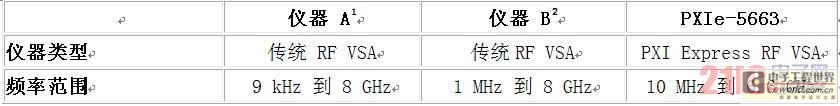

为了展示PXIe-5663 RF矢量信号分析仪的测量速度和精度,我们与一款行业领先的传统仪器进行了一次巅峰对决(如表1所示)。比对试验所使用的两个传统仪器均为较新的RF矢量信号分析仪(Vector signal analyzers, VSA),并且其价格比一个完整的PXIe-5663 RF测试系统要高出许多。
仪器A为Rhode & Schwartz FSG
表1. PXI和传统仪器的比较。
